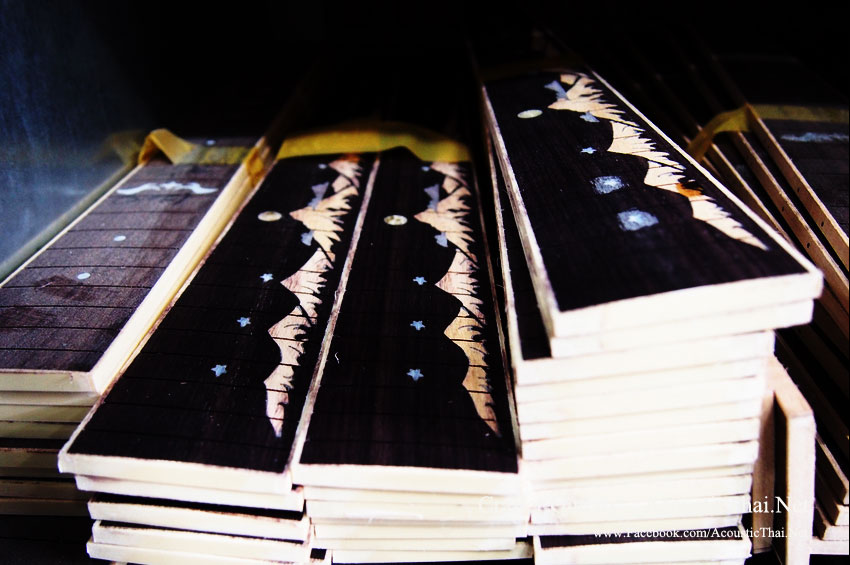

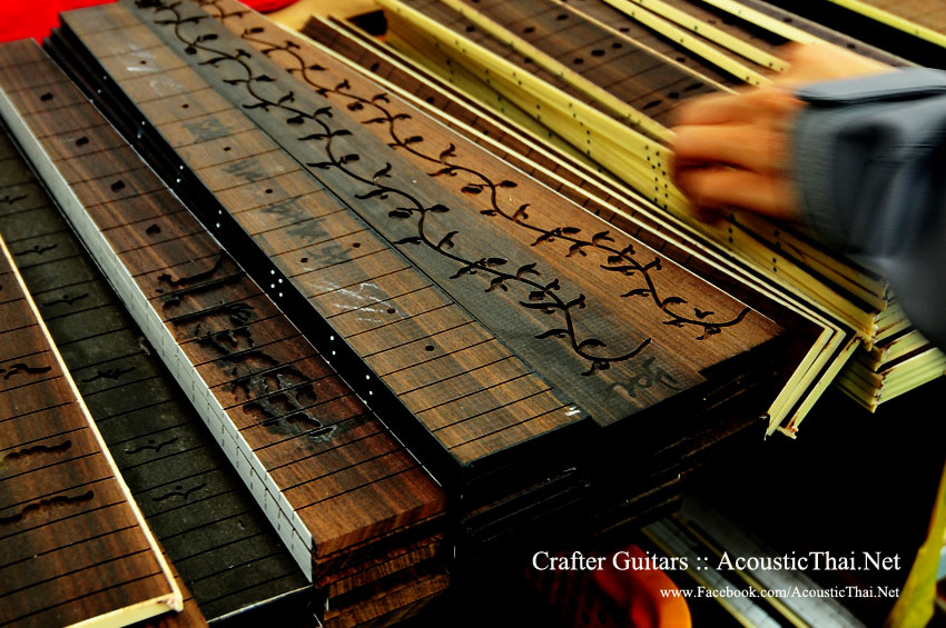

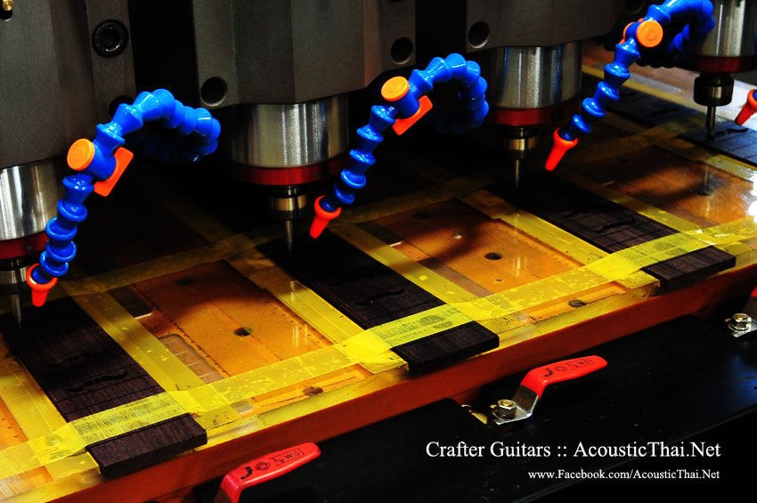

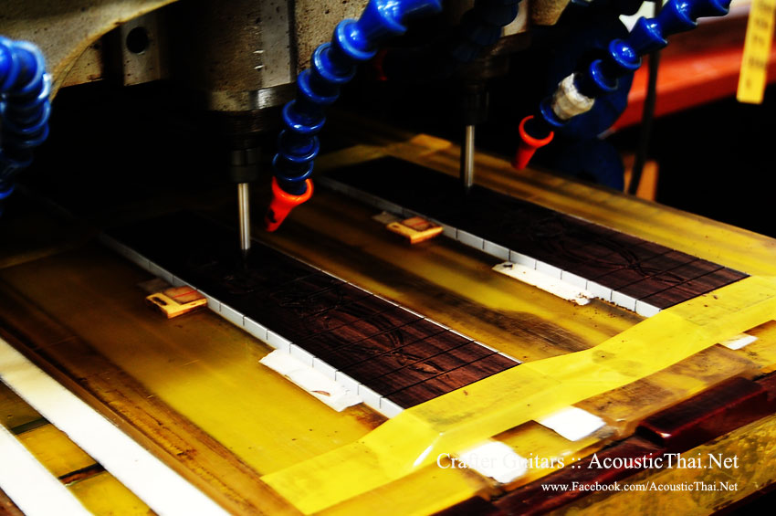

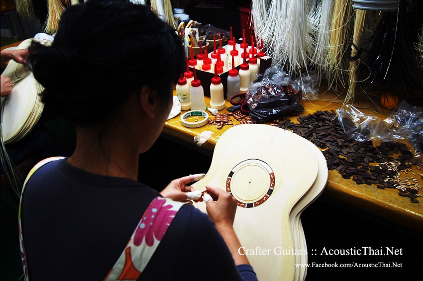

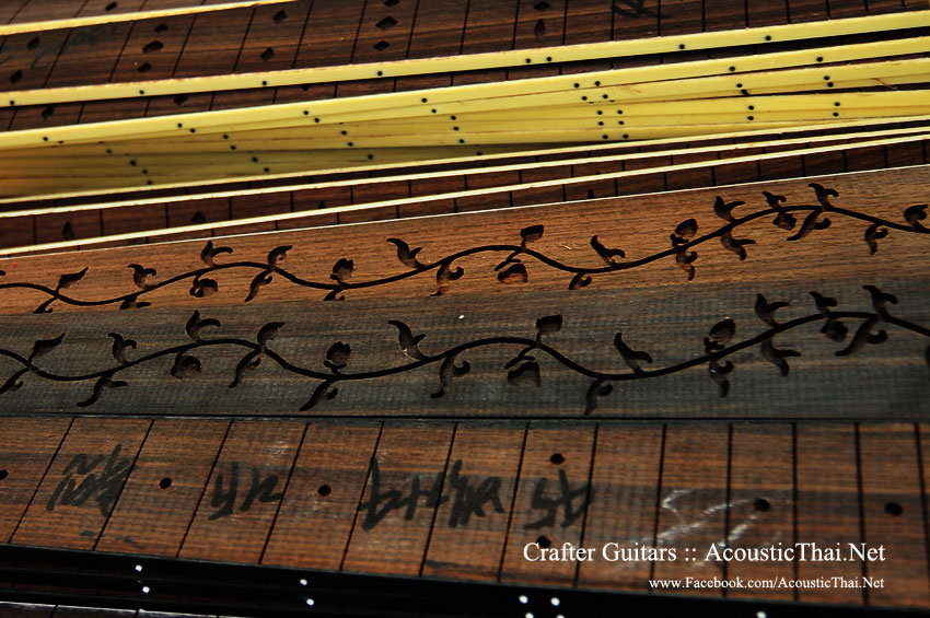

ตัวอย่าง Crafter บางรุ่น ที่ทำ inlay โดยลวดลายต่างๆ จะเป็นงานที่ยุ่งยากพอควร และใช้เวลานาน

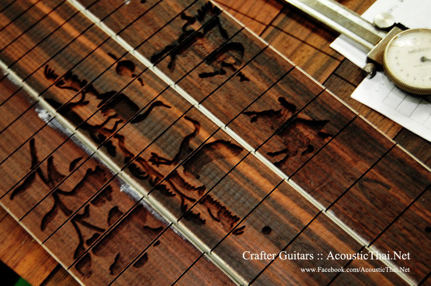

เนื่องจากต้องออกแบบ ลวดลายของ inlay ก่อน และนำเข้าโปรแกรมคอม ก่อนที่จะสั่งงานมายังเครื่องจักรเพื่อแกะลาย

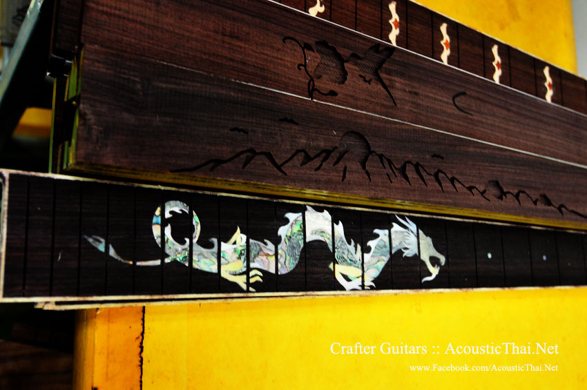

จุดที่สำคัญคือ ตอนที่จะนำเปลือกหอย หรือไม้ เข้าไปในร่องไม้ที่เจาะเป็นลายต่างๆ
ตัวอย่าง เมื่อผ่านการเจาะลาย เพื่อทำ inlay โดยจะนำไปใส่ Abalone หรือพวกเปลือยหอยมุก ต่างๆ เข้าไป
และบางรุ่น จะใส่ inlay ด้วยไม้ชนิดต่างๆ เพื่อความสวยงาม บางลายใส่ไม้มากกว่า 1 ชนิด
เช่น อาจจะมีทั้งไม้ Rosewood และ Ebony เป็นต้น ตอนนำเอา เปลือกหอย หรือไม้ เข้าไปในลาย inlay
ต้องใช้ความชำนาญ และ ใจเย็นมากๆ

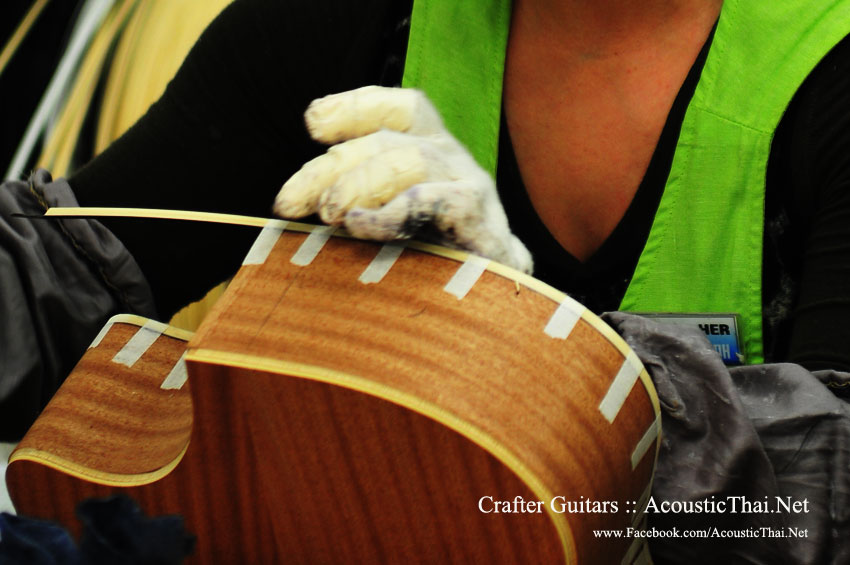

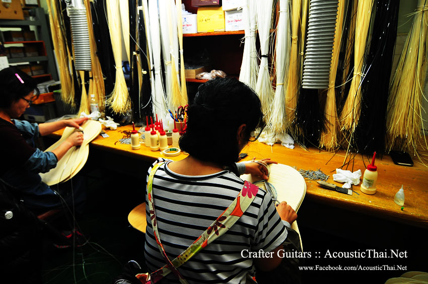

หลังจากใส่เปลือกหอย/มุก ต่างๆ เพื่อความสวยงาม ดูหรูหรา มากขึ้น

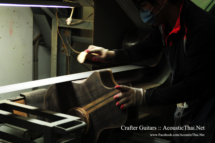

ใส่ inlay, rosette และ binding guitar ขั้นตอนนี้ ใช้มือทั้งหมด ครับ
ถ้าไม่ชำนาญ หรือ ไม่ระวัง โดนบาดนิ้ว แน่นอน ขั้นตอนนี้จะใช้เวลานาน เปลืองเวลามาก
แต่  คุณ "InJae Park" บอกว่าไม่เป็นไร เพราะอยากให้กีตาร์ออกมาสวยๆ มีงาน Art Art ออกมา

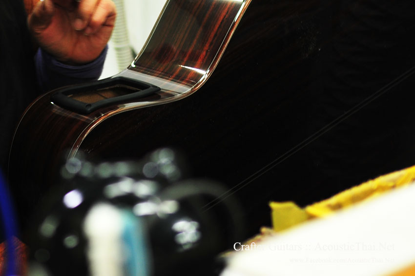

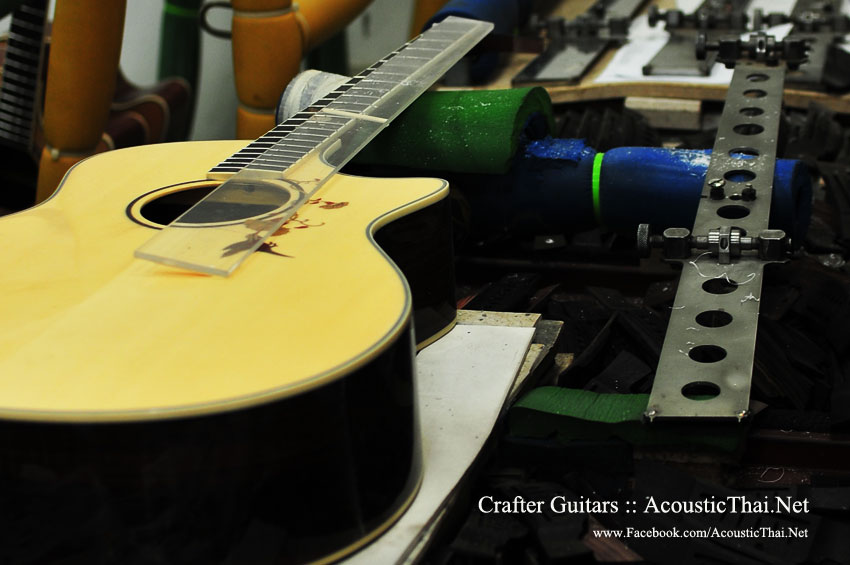

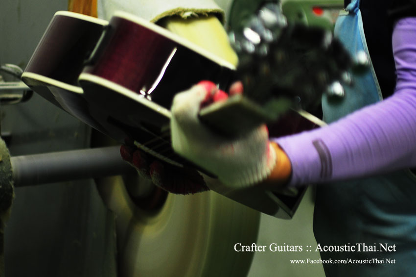

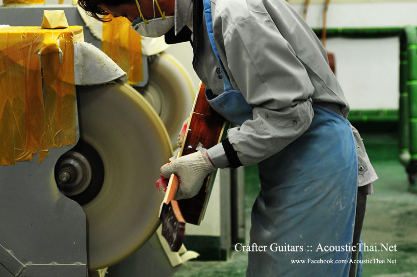

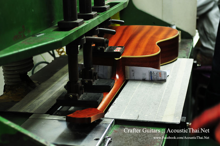

การทำ Finish เคลือบตัวกีตาร์ ขั้นตอนที่ 1 ก่อนที่จะนำเคลือบและขัด อีกรอบ
เตรียมประกอบคอกีตาร์ (Neck) เข้ากับ ตัวกีตาร์ (Body)
เตรียมใส่ Fret ลงบน Finger-Board ส่วนนี้ก็ใช้มือ นะครับ

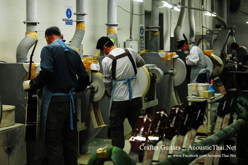

การทำ Finish เคลือบตัวกีตาร์ ขั้นตอนที่ 2 ถือเป็นการทำ Finish ขั้นตอนสุดท้าย
เพื่อเคลือบ และ ขัดเงาให้กับกีตาร์ ก่อนที่จะทำขั้นตอน จัดคอ ปรับ Action ต่อไป...
บางรุ่น จะเป็น กีตาร์โปร่งไฟฟ้า จึงต้องเจาะ body เพื่อเตรียมใส่ pre-amp pickup บนตัวกีตาร์

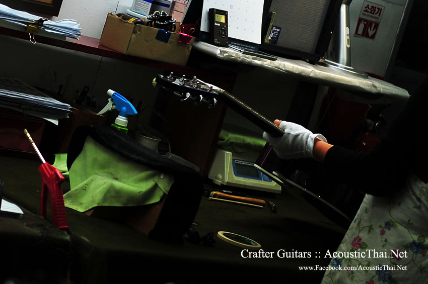

ขั้นตอนต่อไปคือ... จะทำการปรับคอ และแต่งระยะความสูง
ระหว่าง สายกีตาร์กับเฟรต หรือการปรับ Action นั่นเอง
โดยระหว่างขั้นตอนการปรับ Action จะมีการ QC บาลานซ์ (balance) ของเสียงด้วยเครื่องตรวจสอบ เพื่อให้แน่ใจว่า
เสียงได้มาตรฐาน มีความบาล้าน พร้อมที่จะเล่นได้ทันที
จากการทดสอบของผม ถือว่า Action ทำได้พอดีมือครับ ได้มาตรฐานดีมากครับ

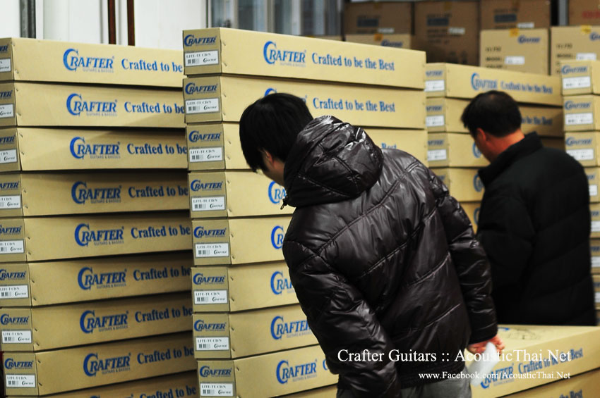

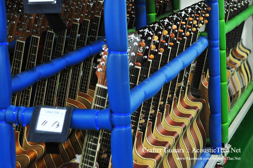

แม้กระบวนการทำกีตาร์ จะจบสมบูรณ์แล้ว แต่ทางโรงงาน ยังคงไม่ pack กีตาร์ลงกล่อง
โดยกีตาร์ทั้งหมด จะต้องอยู่ในห้องรักษาอุณหภูมิ อีกเป็นสัปดาห์ เพื่อให้แน่ใจว่า...
โครงสร้างกีตาร์ทุกๆตัว  จะไม่มีการ ป่อง/แตก คือ... สภาพต้องไม่เปลี่ยนไปจากมาตรฐานของโรงงาน
เมื่อผ่านไปหลายสัปดาห์ ตามมาตราฐาน  และทำการ QC จนแน่ใจแล้วว่ากีตาร์ได้มาตรฐาน พร้อมจำหน่าย
ก็จะทำการ pack กีตาร์บรรจุลงกล่องกันกระแทกอย่างดี เพื่อส่งให่กับ ตัวแทนจำหน่าย Crafter Guitars
ในหลายๆ ประเทศ ทั่วโลก ทั้ง เอเชีย ยุโรบ และ อเมริกา ฯลฯ
