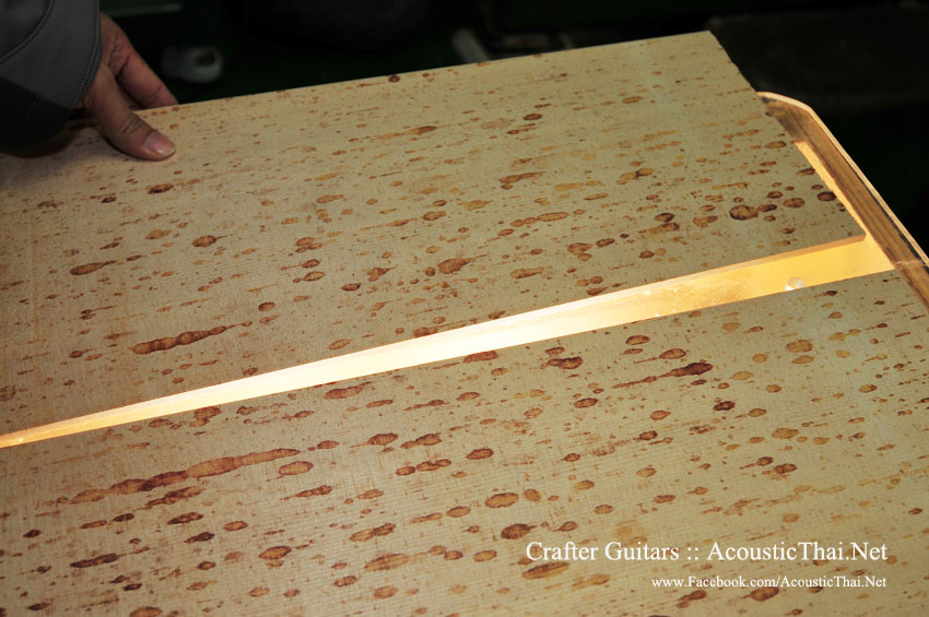

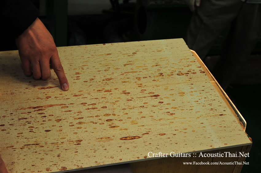

การนำไม้หน้ามาประกบให้เข้ากัน เพื่อนำไปทำ Top หรือ Sound-board ให้กับกีตาร์
สิ่งที่ต้องคำนึงคือ... ลายไม้ทั้ง 2 ข้าง ต้องมีความใกล้เคียงกันมากที่สุด เพื่อความสวยงาม
และ การตัดแต่งผิวไม้ จะต้องเนียนสนิท คือ... เมื่อประกบกันแล้ว ต้องไม่มีช่องไฟให้เห็น โดยขั้นตอนนี้มีวิธีการทำสอบ (QC) ง่ายๆ คือ
นำไม้ 2 ชิ้นมาประกบกัน แล้ววางบนพื้นที่มีหลอดไฟส่อง เพื่อหาดูว่า มีช่องไฟหรือไม่ หากมีถือว่า ไม่ผ่าน QC (หลักการนี้ ใช้ทั้งไม้ Top & Back)

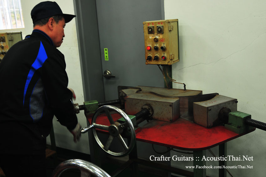

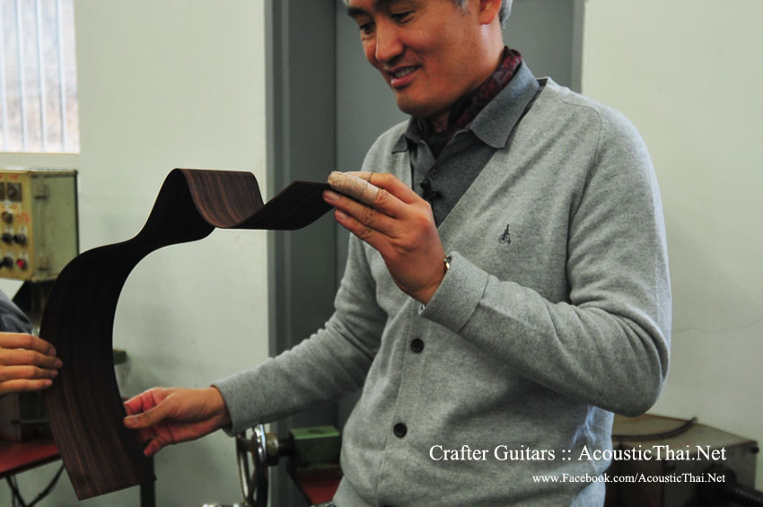

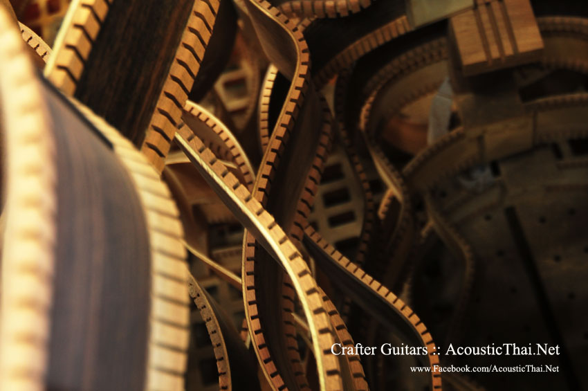

ขั้นตอนการทำไม้ข้าง (Side) จะทำการดัดไม้ เพื่อให้เกิดการโค้งของไม้ ตามทรงของไม้ side ของกีตาร์ ด้วยด้วยเครื่องจักร

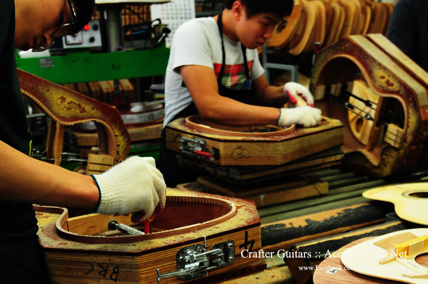

มาสู่ ขั้นตอนการใส่ไม้ที่ทำเป็นกระดูกรอบตัวกีตาร์ เพื่อเป็นตัวยึดโครงสร้างภายในให้กับ Body กีตาร์

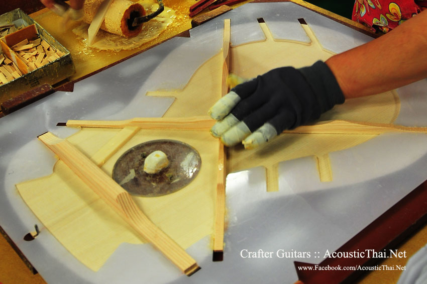

การทำ Bracing Guitars และการติด Bracing

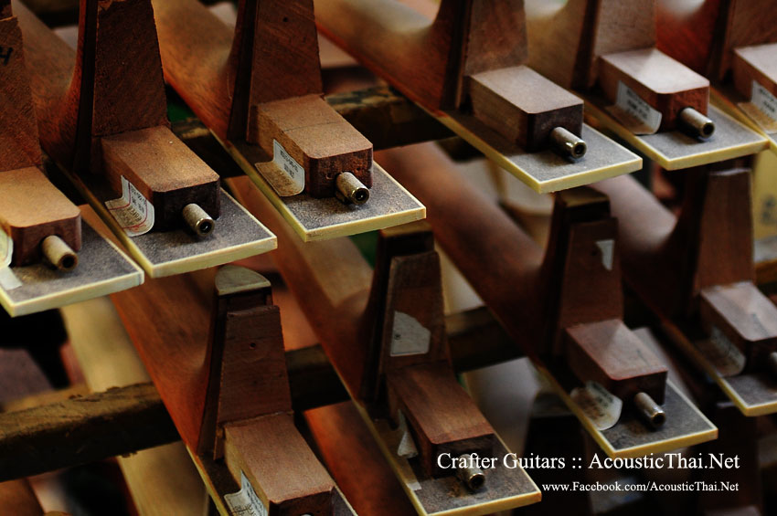

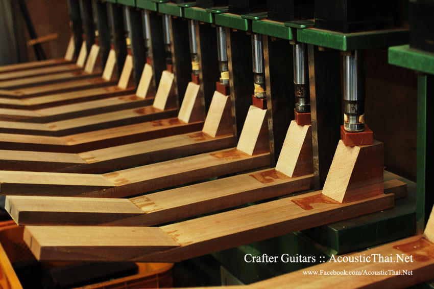

เตรียมคอ (neck) กีตาร์

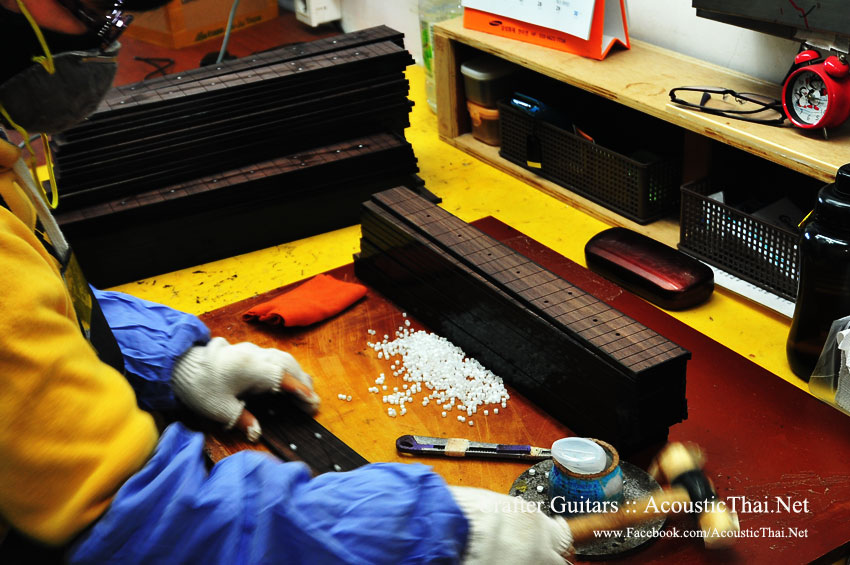

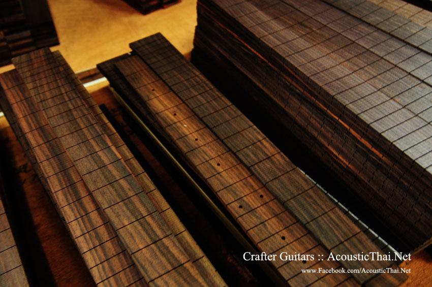

เตรียม Finger-Board ...ขั้นตอนนี้ จะมีความยุ่งยาก พอสมควร(เฉพาะในบางรุ่น)
เนื่องจากต้องใช้ความปราณีตสูงมาก ส่วนใหญ่ใช้มือทำ ยกเว้น ตอนที่เจาะลาย inlay ต่างๆ
