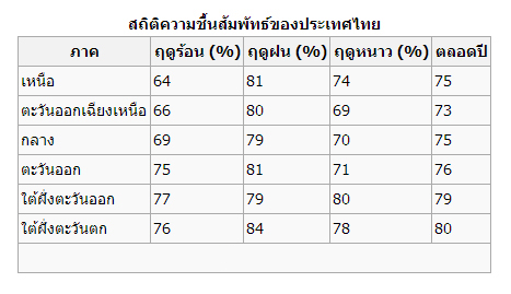

ประเทศไทย ตั้งอยู่ในเขตร้อนใกล้เส้นศูนย์สูตร จึงทำให้ ภูมิอากาศของประเทศไทย มีลักษณะเป็นแบบ “ร้อนชื้น”

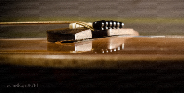

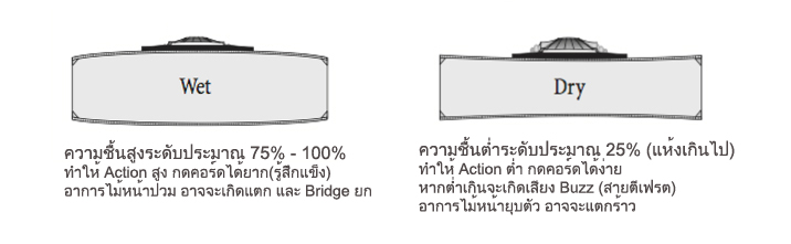

- ความชื้นสูง (เฉลี่ยที่สูงกว่า 80%)
ผลกระทบคือ ไม้บวม ขยายตัว เสียทรง ทำให้เกิดแรงดึง (tension) สายกีตาร์ที่เพิ่มขึ้น
โดยเฉพาะไม้หน้า(top) จะเกิดอาการยกตัวหรือโก่งขึ้น ส่งผลให้ Action สูงขึ้น ให้ดูที่ Fret 12 จะเห็นชัดเจน
ผู้เล่นต้องใช้แรงนิ้วเพื่อกดสายมากขึ้น
เหตผลที่เป็นเช่นนี้ เนื่องจากไม้หน้า เป็นส่วนที่ต้องรับแรงดึงของสายกีตาร์ โดยตรง
และ ไม้ส่วนนี้ เป็นไม้เนื้ออ่อน และมีความบาง จึงได้รับผลกระทบสูงกว่าไม้ข้างและหลัง(Back & Side)
นอกจากนั้น จากการโก่งขึ้นของไม้หน้า จะทำให้สะพานสาย(Bridge) ต้องรับแรงดึงของสายที่เพิ่มขึ้น
หากแรงดึง(tension) เพิ่มมากเกินไป อาจทำให้ Bridge เกิดอาการยกตัว กระทั่งฉีกจากไม้หน้า ได้
.jpg)
.jpg)

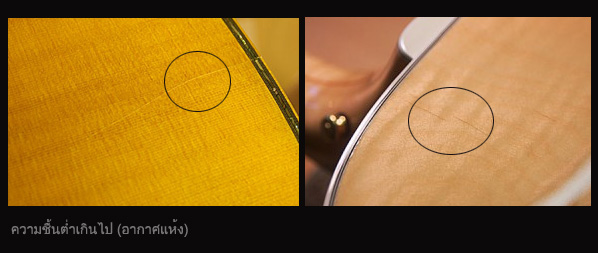

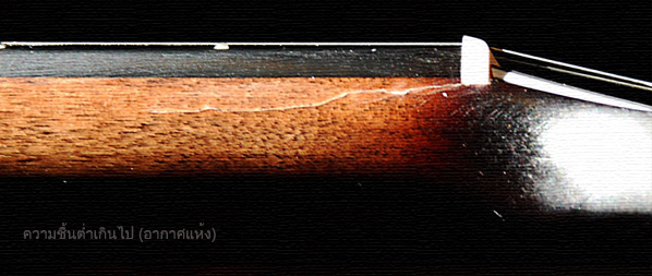

- ความชื้นต่ำ (เฉลี่ยที่ต่ำกว่า 25%) ในเมืองไทย ไม่ค่อยได้เจอะปัญหานี้ อาจจะมีบางช่วงเวลาเท่านั้น
ไม้หน้า(top) จะได้รับผลกระทบมากเช่นเดียวกันกับในช่วงความชื้นสูง แต่ผลลัพท์ต่างกัน
ผลกระทบคือ ไม้หดตัว มีอาการท้องยุบ เสียทรง อาจถึงเกิดการแตกร้าว(ตัวและคอกีตาร์) รวมถึงบริเวณแลคเกอร์บนผิวกีตาร์(Finish)
หรือ กาวที่ใช้ต่อชิ้นส่วนประกอบต่างๆของกีตาร์ (พวก Bracing เป็นต้น)
ช่วงอากาศแห้งมากๆ โอกาสเกิดการแตกร้าวมีสูงมาก สังเกตว่า Action จะต่ำลงกว่าปกติ
หากต่ำมากๆ จะมีผลให้เกิดการ Buzz(สายกระทบกับ Fret) แต่ก็มีข้อดีที่ว่า เมื่อไม้ไม่มีความชื้น (อากาศที่แห้ง ไม้ก็จะแห้งตาม)
จะช่วยทำให้การสั่นของไม้ดีขึ้น เมื่อไม้สั่นตัวได้ดี มีอิสระมากขึ้น เสียงก็จะมีความละเอียดอ่อน และตอบสนองได้ดี
ดังนั้น “อากาศที่ชื้นไป หรือ แห้งไป” ไม่ส่งผลดีแน่นอน จึงต้องมั่นตรวจสอบ และรู้จักวิธีการควบคุมความชื้น เพื่อให้อยู่ในระดับที่เหมาะสม

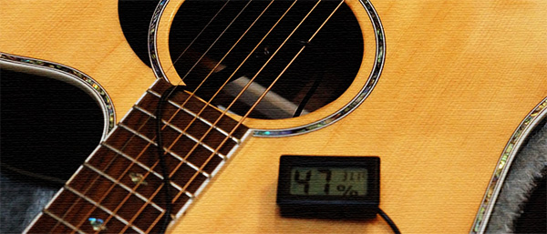

วิธีการตรวจสอบความชื้น :
นอกจากจะมีเครื่องมือสำหรับตรวจสอบวัดความชื้น เช่น Hygrometer แล้ว
การตรวจสอบแบบเฝ้าสังเกต ก็สามารถคาดการณ์ได้ว่า ความชื้นในขณะนั้น เป็นเช่นไร ? ยกตัวอย่าง เช่น
1. การสังเกตจากความรู้สึก ผ่านร่างกาย ของเรา
- อากาศเริ่มร้อน รู้สึกเหนียวตัว เหงื่อแห้งช้า เหมือนฝนจะตก คืออาการแสดงให้เห็นว่า ความชื้นเริ่มสูงกว่าปกติ
- อากาศเริ่มหนาวเย็น รู้สึกผิวแห้ง แสบผิว ริมฝีปากแห้ง คืออาการแสดงให้เห็นว่า ความชื้นเริ่มต่ำกว่าปกติ
2. การสังเกต ผ่านกีตาร์โปร่ง ของเรา
- ระดับของสายหรือ Action เริ่มสูงขึ้นกว่าปกติ แรงดึงสายมากขึ้น(ต้องใช้แรงกดเยอะ)
เสียงกีตาร์ทึบๆ ไม่กังวาน แสดงถึงความชื้นเริ่มมากขึ้น
- ระดับของสายหรือ Action เริ่มต่ำกว่าปกติ เสียงกีตาร์ใสกังวานมากขึ้นกว่าปกติ แต่เสียงเพี้ยนบ่อย
ต้องตั้งสายกีตาร์ บ่อยๆ แสดงถึง ความชื้นเริ่มต่ำ อากาศเริ่มแห้ง
*** อย่างไรก็ตาม ผู้เขียนแนะนำให้หาซื้อ เครื่องมือวัดความชื้นสัมพัทธ์ (Hygrometer) มาไว้ในกล่องกีตาร์ จะดีที่สุด ***

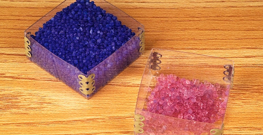

ซิลิก้าเจล แบ่งเป็น 2 ชนิด หลักๆ คือ
1. ชนิดเม็ดสีขาว (White Silica Gel)
เม็ดสีขาวใส จะไม่มีการเปลี่ยนสภาพเพื่อบ่งบอกว่า ดูดความชื้นมามากหรือน้อยเท่าใด
ผู้เขียนจึงไม่แนะนำให้ใช้ชนิดนี้ และขอแนะนำให้ใช้แบบ ชนิดเม็ดสีน้ำเงิน (Blue Silica Gel)
2. ชนิดเม็ดสีน้ำเงิน (Blue Silica Gel)
มีคุณสมบัติในการดูดความชื้นเหมือนกับเม็ดสีขาวทุกประการ เพียงแต่มีการเพิ่มสารพิเศษ เพื่อเพิ่มประสิทธิภาพ
ในการตรวจวัดปริมาณความชื้นที่กักเก็บไว้ ทำให้ผู้ใช้รู้ว่า มีการเก็บความชื้นไว้ในปริมาณเท่าไร
ซิลิก้าเจล ชนิดเม็ดสีน้ำเงิน (Blue Silica Gel) จะเปลี่ยนสีไปเรื่อยๆ
- ดูดความชื้นไว้ 20 % จากสีน้ำเงิน เปลี่ยนเป็น-> สีฟ้า
- ดูดความชื้นไว้ 35 % จากสีน้ำเงิน เปลี่ยนเป็น-> สีม่วง
- ดูดความชื้นไว้ 50 % จากสีน้ำเงิน เปลี่ยนเป็น-> สีชมพู (หมดอายุในการใช้งาน)
เมื่อหมดอายุการใช้งานแล้ว ก็ต้องทิ้ง หรืออาจจะใช้วิธี ไล่ความชื้นทิ้งด้วยความร้อน แล้วนำกลับมาใช้ใหม่
