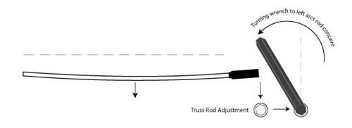

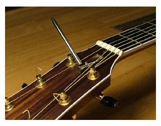

truss rod หรือเหล็กด้ามคอกีต้าร์นั้น ปกติจะสามารถหมุนเพื่อปรับองศาคอกีต้าร์ ได้สองทาง(หมุนได้ทางใดทางหนึ่ง)
ซึ่งแล้วแต่ว่า กีต้าร์แบรนด์นั้นๆจะทำแบบใด คือ หมุนจากตำแหน่งหัวกีต้าร์ หรือด้านท้ายของกีต้าร์(ตามภาพด้านล่าง)
ภาพประกอบ (1)
การวางตำแหน่งของการขัน Truss Rod ไว้ด้านท้ายของคอกีต้าร์
ภาพประกอบ (2)
การวางตำแหน่งของการขัน Truss Rod ไว้ด้านปลายของคอกีต้าร์
สำหรับ Acoustic Guitar โดยส่วนใหญ่จะวางตำแหน่งของการขัน
หรือปรับ Truss rod ไว้ตรงด้านท้าย (ภาพประกอบ 1 ซ้ายมือบน)

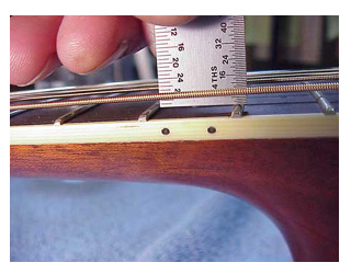

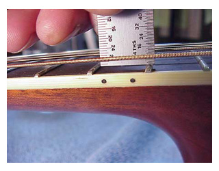

ก่อนที่จะทำการหมุน Truss rod เราต้องตรวจวัดความสูง
ณ ปัจจุบันกันก่อน โดยให้วัดจาก "สาย 6 ในตำแหน่ง Fret 12"
ระยะความสูงที่นิยมใช้กัน เพื่อใช้อ้างอิง (สามารถให้สูงหรือต่ำกว่านี้ได้ แล้วแต่ความชอบของแต่ละท่าน)
สาย 1 = ประมาณระหว่าง 2.00-3.00 mm
สาย 6 = ประมาณระหว่าง 2.50-2.80 mm

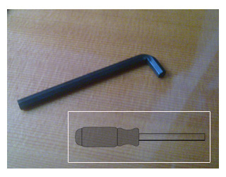

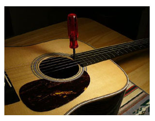

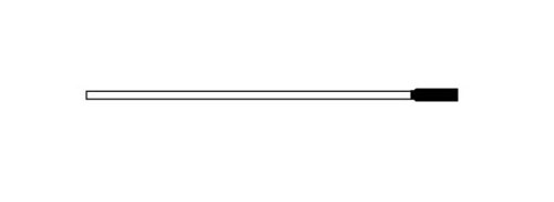

การขัน หรือหมุน Truss rod นั้น เราจะใช้เหล็ก 6 เหลี่ยม (ตามภาพบน)
โดยทั่วไป เวลาที่คุณซื้อกีต้าร์ หลายๆแบรนด์ที่มีราคาสูงๆ มักจะแถมมาให้
แต่ถ้าไม่มี คุณอาจจะต้องไปหาซื้อตามร้านขายอุปกรณ์ก่อสร้าง หรือในห้างแผนกขายอุปกรณ์ก่อสร้าง/เครื่องมือ
สิ่งที่ต้องระวังในการหมุน Truss rod เพื่อปรับคอคือ ต้องค่อยๆ หมุนที่ละ 1/4 ขยับที่ละนิด
ถ้าคุณใจร้อน หมุนรอบมากเกินไป อาจจะทำให้ Truss rod ขาดได้
ในกรณีที่เหล็ก 6 เหลี่ยมสั้นเกินไป จะทำให้เราไม่สามารถจับด้ามเหล็ก
เพื่อหมุนได้ วิธีการเพิ่มแรงให้กับการหมุนคือ ต้องหาประแจตัวต่อที่มีด้าม(ตามภาพประกอบ)
เพื่อให้การจับมีความถนัดมือมากขึ้น และยังเป็นการทุ่นแรงหมุนอีกด้วย
แต่ต้องระวังว่า เบอร์ของประแจกับเหล็ก 6 เหลี่อม จะต้องเป็นเบอร์เดียวกัน

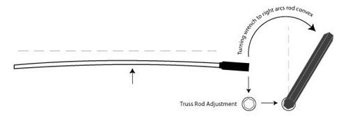

ลักษณะของ Truss rod ในแนวตรง
หาก Truss rod ตรงมากเท่าไร คอกีต้าร์ก็จะยิ่งตรงมากเท่านั้น
ลักษณะของ Truss rod ที่โค้ง หรือแอ่นขึ้น
หาก Truss rod ถูกหมุนจากซ้ายไปขวา (ตามเข็มนาฬิกา-clockwise)
คอกีต้าร์ก็จะตรึงขึ้น ผลคือ จะทำให้ "คอแอน" หรือ "คอโค้ง" ขึ้น
ผลของการปรับ Truss rod ในลักษณะนี้ จะทำให้การเล่นของนิ้วมือซ้ายง่ายขึ้น เนื่องจากคอแอนเข้ารับกับสาย
โดยเฉพาะช่วงกลางคอ คือ Action หรือระยะความสูงของสาย=ต่ำ (Low)
ลักษณะของ Truss rod ที่งอ หรืออาการตกท้องช้าง
หาก Truss rod ถูกหมุนจากขวาไปซ้าย(ตรงข้ามกลับเข็มนาฬิกา-counterclockwise)
คอกีตาร์จะหย่อนลงเราอาจจะเรียกอาการนี่ว่า "คองอ" ผลของการปรับ Truss rod ในลักษณะนี้ จะทำให้การเล่นของนิ้วมือซ้ายยากขึ้น
โดยเฉพาะช่วงกลางคอเนื่องจากคอโค้งออกจากสาย เราอาจจะเรียกอาการนี่ว่า "ตกท้องช้าง" คือ Action หรือระยะความสูงของสาย=สูง (High)

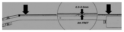

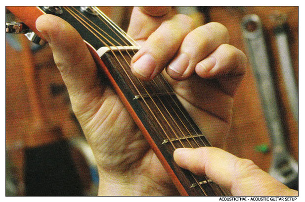

ภาพแสดงให้เห็นถึง ตำแหน่งการตรวจสอบ neck relief
อย่างที่กล่าวไปข้างต้นว่า การหมุน truss rod เพื่อปรับคอกีต้าร์นั้น ไม่จำเป็นที่จะต้องจัดคอกีต้าร์ให้ตรงอย่าง 100%
ซึ่งหมายความว่า เราควรจะจัดคอกีต้าร์ให้มีความงอของคอ สักเล็กน้อย เพื่อให้มี neck relief หรือช่องว่างระหว่างสายกับ fret
เพราะหากเรา Action ต่ำมาก แต่ไม่มีการปรับคอกีต้าร์ เพื่อหา neck relief ให้กับคอกีต้าร์ ผลกระทบที่อาจจะตามมาก็คือ
กีต้าร์เกิดอาการ Fret Buzz! หรือเสียงบัส (สายกระแทกเฟร็ต)

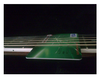

"Truss rod Gap" ช่องว่างระหว่างเฟร็ตกับสาย
โดยทั่วไป neck relief จะมีความสูงที่ 0.25-0.50mm ใน Fret ที่ 6-7
และจะมีความสูงที่ 0.30-0.50mm ใน Fret 8 โดยประมาณ
ถ้าไม่มีอะไรวัด ก็ลองใช้นามบัตร หรือพวกบัตร ATM เพื่อประมาณระดับที่ต้องการได้
อย่างตัวอย่างข้างต้นนี้ เมื่อเอาบัตร ATM สอดเข้าไปใน fret 8th จะพอดี ซึ่งเป็น neck relief ที่ต้องการพอดี
ช่องว่าง หรือระยะความสูง จะมากหรือน้อยกว่านี้ก็ได้ ขึ้นอยู่กับผู้เล่นว่าชอบระยะที่เท่าไร

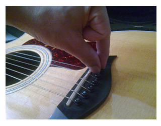

ก่อนอื่นต้องคลาย และถอดสายบริเวณ Bridge Pin ออกก่อน
ดึง saddle ออกมา เพื่อทำการขัด หรือฝน เพื่อให้มันต่ำลง

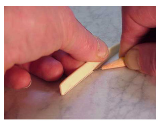

ในขั้นตอนนี้เราต้องทำเครื่องหมาย เพื่อกำหนดระดับของการขัด หรือฝน
อาจจะใช้ดินสอ Mark ไว้ ด้วยวิธีขีดเส้นลากยาว ณ บริเวณใต้ฐานของ saddle, เริ่มขัด saddle ให้ต่ำลงทีละนิด

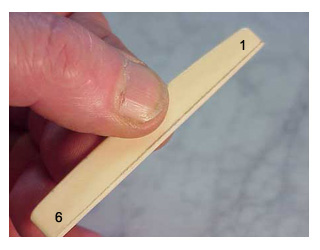

และควรทำเครื่องหมาย (Mark) ที่ saddle ไว้ด้วยว่า
มุมใดของ saddle คือสาย 1 (E string high)
มุมใดของ saddle คือสาย 6 (E string low)

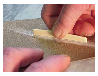

ขั้นตอนการขัดหรือฝน saddle นั้น แนะนำให้เลือกใช้กระดาษทรายเบอร์ 1000
ซึ่งเป็นแบบละเอียด เพื่อความละเอียด และความสวยงามของงาน เวลาฝนลงบน saddle ผิวจะเรียบสนิท
ขณะเวลาขัดหรือฝน saddle ให้จับตัว saddle ให้ตั้งฉากไปในแนวนอนระนาบกับกระดาษทราย
สไลด์เดินไปข้างหน้าและกลับหลัง ในทิศทางเดียวกัน ด้วยจังหวะกลางๆ
เพื่อให้ผิว saddle สัมผัสกับพื้นกระดาษทราย อย่างทั่วถึงกัน
พยายามสังเกต make ที่เราได้ทำไว้ที่ฐาน saddle ว่ากระดาษทรายกินผิว saddle
ทั่วทั้งหน้าหรือไม่ เพื่อป้องการไม่ให้เกิดความผิดพลาดในกรณีที่ผิวหน้า saddle
อาจจะไม่เรียบ เพราะหากผิวหน้า saddle ไม่เสมอกันหรือ ไม่เรียบ หรือเป็นลักษณะคลื่น
จะส่งผลต่อเสียง อาจจะทำให้เสียงแต่ละสายดังไม่เท่ากัน ดังนั้นจึงต้องระมัดระวังให้มาก
ให้ข้อสังเกตอีกอีกนิดว่า หากในกรณีที่จะต้องขัดผิวหน้า saddle ออกมาก
เนื่องจาก saddle มีความสูงมากนั้น เราอาจจะใช้กระดาษทรายเบอร์เล็กกว่า 1000
(เบอร์หยาบ) มาใช้ขัดหรือฝนนำไปก่อน พอขัดหรือฝนลงได้ในระดับที่ใกล้ๆ
กับตำแหน่งที่เราทำ make ไว้ จึงจะใช้กระดาษทรายเบอร์ 1000 เป็นลำดับต่อไป
(เพื่อความรวดเร็วและประหยัดเวลา)
