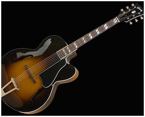

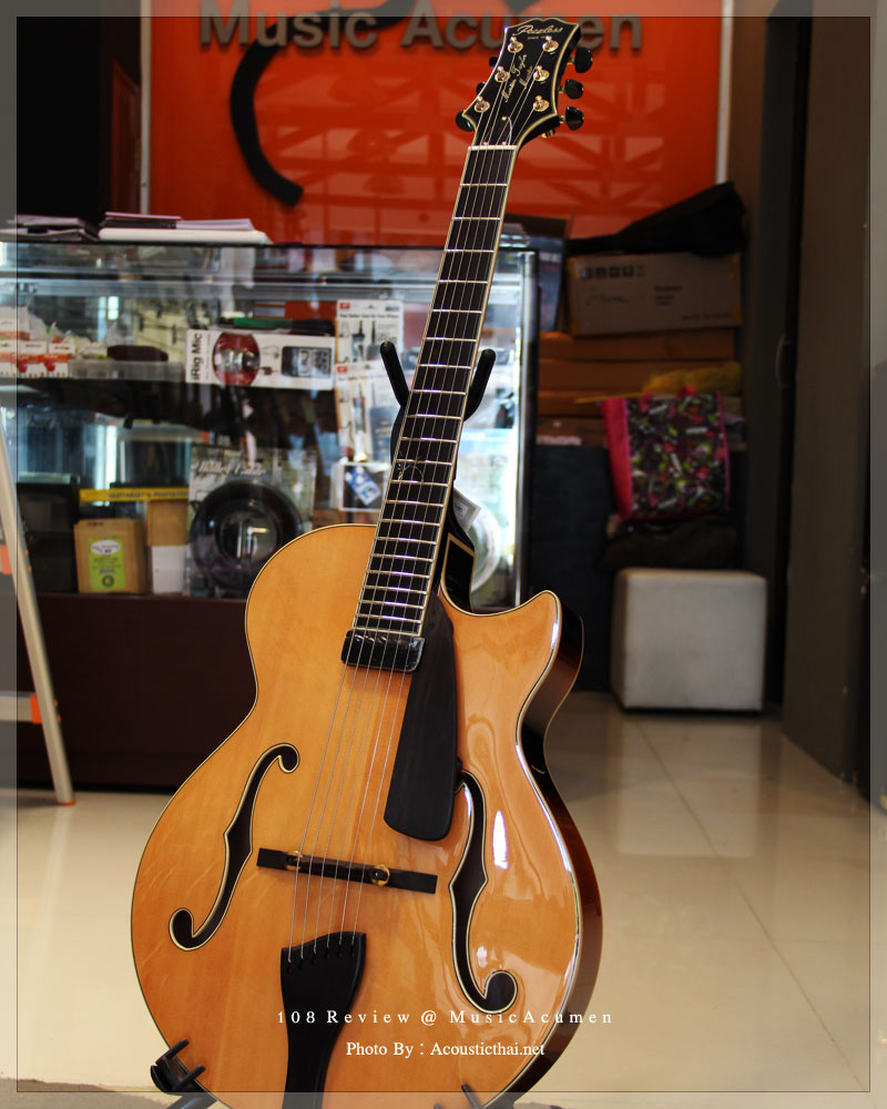

Gibson รุ่น L5c (Archtop Guitar)

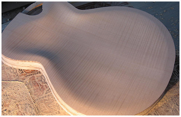

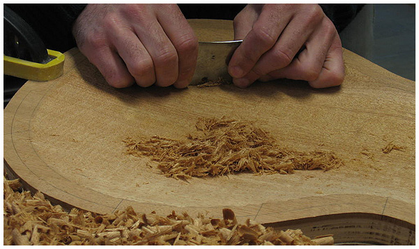

ลักษณะการทำ "carved" ให้กับกีต้าร์
2. ไม้หน้ากีตาร์ที่นูนจากการแกะ (Carve) และ นูนจากการอัดความร้อนขึ้นรูป (Press) นั้น  คุณสมบัติก็ไม่เหมือนกัน
ในการแกะนูนนั้น มีข้อได้เปรียบในการที่ช่างกีตาร์จะสามารถทำการ tap tone ไปด้วยในระหว่างที่แกะ เพื่อให้ได้ความก้องกังวาน
(resonance) และยังสามารถขูดเนื้อไม้ในส่วนที่หนาไป หรือไม่สม่ำเสมอออก เพื่อให้เกิดความก้องกังวาลได้ ในขณะที่การอัดนูน
ขึ้นรูปด้วยความร้อนนั้น จะต้องมีการคำนวณมาก่อนล่วงหน้าว่าจะใช้ไม้หนาเท่าไร มีกรรมวิธีในการขึ้นรูปอย่างไร ซึ่งในอัดขึ้นรูปนี้
ก็จะเป็นมาตรฐานเดียวกัน หากเปรียบเทียบการแกะก็เหมือนเสื้อผ้าที่สั่งตัด ในขณะที่การอัดขึ้นรูปนั้นเหมือนกับเสื้อผ้าสำเร็จรูปนั่นเอง

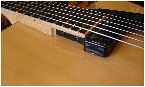

4. ภาคไฟฟ้า (Pick up) ซึ่งมีทั้งแบบ "Mounted" (ฝังใน body) และแบบ "Floating" (ลอยอยู่เหนือ Top ซึ่งมักจะต่อกับเฟรตสุดท้าย
ของคอกีต้าร์ หรือ pickguard) นั้น ก็ส่งผลต่อเสียง acoustic เช่นกัน กล่าวคือ แบบ "Mounted" หน้าไม้จะสั่นสะเทือนน้อยกว่า
คุณภาพเสียง Acoustic จะลดลง แต่ feedback ก็น้อยกว่าด้วยเช่นกัน
ในขณะที่ "Floating" (ซึ่งส่วนใหญ่เป็น mini humbucker) จะทำให้หน้าไม้เป็นอิสระมากขึ้น
คุณภาพเสียง Acoustic ดีขึ้น แต่ก็มีโอกาส Feedback ได้มากกว่า คงต้องดูด้วยครับ ว่าเราเล่นดนตรีแนวไหนมากกว่า
ถ้าเน้นเล่นแต่ Jazz ล้วนๆ มีเพียง neck pickup ก็พอ แต่ถ้าต้องการความแตกต่างของเสียงเผื่อไปเล่นแนวอื่นบ้าง ก็เลือกใช้ 2 pick up

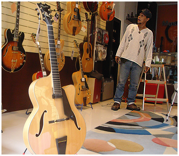

Peerless Archtop Guitar รุ่น  "Imperial" ออกแบบเพื่อเน้นซาวด์ "Acoustic"
Peerless Guitar รุ่น Martin Taylor Signature Limited
